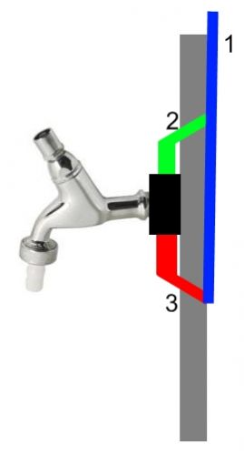

Ik wil rondom mijn vrijstaande huis 4 buitenkranen aanleggen. Op handige plakken (keuken, bijkeuken, enz.), zodat ik de leiding makkelijk aan kan sluiten in een keukenkastje (waar al een waterleiding loopt).
Buiten wil ik een standaard wasmachinekraantje plaatsen en binnen wil ik de leiding met een kogelkraan af kunnen sluiten.
Is dit vorstbestendig? Als ik de kogelkraan dichtdraai en de buitenkraan open laat kan het water er toch uit lopen?
Als je er geen aftap kraantje tussen zet, zal het water in de leiding/buitenkraan blijven zitten, en dus bevriezen.
Dat doet het ook, mits je de buis aflopend, dus schuin naar beneden (van binnen naar buiten gezien) maakt. Zoals ik reeds schreef.
) Route 2 is dus ok.
(dan kun je ong. bij 1 een kogelkraantje plaatsen)
Dan hoef je dus niet per se een aftap-kraan te gebruiken.
Maar als de afsluiter (kogelkraan) lager zit als de buitenkraan, dan zul je toch echt wel een aftappertje er op moeten zetten, anders loopt de leiding niet leeg.
Dat snap ik. De buitenkraan wordt lager geplaatst dan de kogelkraan. De leiding door de muur loop naar beneden toe naar buiten.
