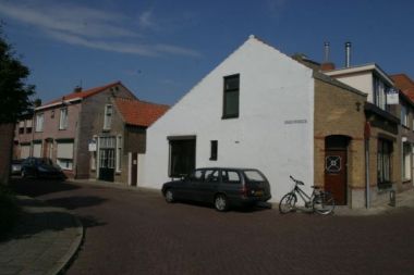

Nu mijn vraag. Ik zit met een buitengevel (witte wand op de foto) welke met een of ander goedje ooit eens is bezet. Het is zo'n cm of 2 dik, maar ligt vrijwel los op de muur. Het zal me niet veel moeite kosten het eraf te bikken verwacht ik. Achter het bezetsel zitten metselsteentjes uit 1900, vochtig door optrekkend vocht en niet in al te beste staat meer. Van het vocht heb ik binnen geen enkel last door gemetselde voorzetwanden.
Nu wil ik de wand buiten gaan herstellen/vernieuwen, want de stukken bezetsel vallen er bijna vanaf.
Er zijn een aantal punten waar ik rekening mee moet houden:
1 - In verband met het aangrensend troitoir is 'uitbouw' beperkt mogelijk tot +/- 5cm).
2 - Verwijderen oude gevel gaat niet, want dan stort mijn huis in. Het is de dragende wand voor het dak.
Het liefst wil ik steenstrips toepassen. Deze kan ik echter niet op de bestaande wand verlijmen. Wel kan ik een ijzeren raggelwerk op de wand aanbrengen met daarop plaatmateriaal waarop ik vervolgens weer de steenstrips verlijm.
Eventueel zijn keraliet rabatdelen, op zo'n zelfde raggelwerk, ook een oplossing, maar het aanzien staat me minder aan dan dat van echte steenstrips.
Ik zit alleen te denken aan het juiste plaatmateriaal (krimp, etc) voor het verlijmen van de steenstrips. Het zijn losse steenstrips van echte bakstenen.
Het gaat om een oppervlakte van 45m2 van 2 zijden (de voorgevel pak ik meteen mee, maar hier kan ik direct op het bestaande metselwerk lijmen).
Iemand ideeën om mijn wandje weer fraai te laten worden?

En is opnieuw aansmeren niet ook een optie ?

De muur opnieuw bezetten...Kan, maar dan moet er een spulletje zijn wat blijft hangen tegen een vochtige (blijvend vochtige) wand. Aangezien het binnen afgesloten is en de muur dus alleen nog kan ademen via de buitenwand, moet het wel iets zijn wat ook nog ademt zodat de boel niet gaat verstikken.
Misschien is het stucwerk juist losgekomen doordat er een verf op de muren zit die niet (voldoende) ademt.
Met een normaal stucwerk met passende verf kan de muur wel ademen.
Dat zou inderdaad de oorzaak kunnen zijn. Er zit namelijk een soort latex achtige (glimmende) lak/verf/etc op de muur. Waarschijnlijk om de muur waterdicht te maken voor weersinvloeden.
Maar wat voor stuc blijft er hangen op zo'n muur?
Even rondzoeken op het net : stuc op cementbasis, geschikt voor buitentoepassingen. In Frankrijk, België en Duitsland zie je het vel, in Frankrijk heet het crepi.
Volgens mij is er wel een middel waarmee je de muur opnieuw kunt bezetten. Ik weet zo niet waarmee, maar weet wel dat loskomend stuc ook vaak in oude kerkgebouwen een probleem is. Ook door vochtige muren. Meen ooit ergens gelezen te hebben dat er een oplossing voor was.
Er zijn speciale "renovatie" mortels te koop. deze zijn echter vrij duur, doordat de basis Tras is.
Laat je informeren door een stucadoors bedrijf, zij hebben vaker dit soort klussen gedaan.
Ik denk zelf dat kalkmortel gebonden met witte cement de eenvoudigste én goedkoopste methode is.
Keralith heeft als nadeel dat er een folie op zit : lijkt me niet zo handig op de benedenverdieping van een hoekhuis.
Er zijn ook massieve kunststof rabat profielen.
