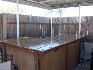

Ik ben van plan om buiten een bar te bouwen met ingebouwd tappunt en ruimte onder de bar voor bierfusten en koelkast.
Het idee is dat ik deze bar op een binnenplaats ga bouwen in de hoek met afmetingen van ongeveer 2,5m lang, 1,5 m hoog en 60 cm breed. Om de bar af te sluiten komt er een deur/poortje in de hoek.
Mijn vraag is nu: waar zou ik een tappunt kunnen verkrijgen en wat voor materiaal zou ik het best kunnen gebruiken?
Om een beetje een idee te geven van hoe ik het ongeveer wil bouwen:
Alvast bedankt!
Alex
Geen idee hoeveel vrienden je hebt en je contact met eventuele buren.
maar een tap punt is nog best lastig en duur.
vergeet niet als je het tap punt niet gebruikt je hem ook moet aftappen.
zeker als er zonnewarmte bij komt.
ook heb je water nodig om door te spuiten en de zaak schoon te houden.
een tap installatie met een snel koeler(een bak water met koel element) werkt het best in een tuin/festival bij andere installaties moet je het fust koelen en dat duurt best lang voordat je een klein 30 liter fust koud hebt.
pils wil je tappen met zoon 7/8 graden.
wil je echt een tap dan kun je beter voor een thuis tap gaan.
maar dat vind ik veeeeelste duur.
flessen bier is nog altijd het goedkoopst dus vaak ook het leukst met meerdere vrienden.
bouw gewoon een paar oude koelkasten in en stop ze vol met bier.
als je toch bezig bent maakt een kast zonder bodem. minimaal 30 cm de grond in en goed isoleren met piepschuim(niet de bodem). stort er wit zand in. geïsoleerd deurtje er voor. houte rekje er in. en je hebt een klein keldertje voor de rode wijn en speciale bieren. die wil je namenlijk op 10/11 graden hebben.
