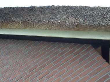

Afbranden van de windveren/daklijst (wat is het verschil)...blijft tricky zo vlak onder de rieten kap.
Onderstaande foto laat ook zien hoe het schilderwerk ervoor staat:
Hopelijk duidelijk genoeg.

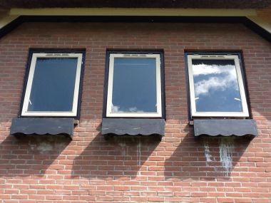

Slaapkamerraamkozijnen zijn ook niet al te best meer...vooral het donkergroene gedeelte:
Te weinig ingezoomd vrees ik.
Ook de bloembakken ervoor zijn slecht...
De aanslag op de muur zal wel het calcium zijn wat via de bloembakken naar beneden is gesijpeld.

Ik zou die boeidelen zeer zeker niet branden vanwege het dak. Wel wellicht de kozijnen, als de verf daar zo slecht op zit.
De boeidelen goed glad schuren met een excentrische schuurmachine met een korrel 120. De loszittende delen gaan er dan wel af.
Die donkergroene verf is trouwens zo slecht door de donkere kleur. Dit trekt veel hitte aan waardoor de verf sneller 'opbrand'. Derhalve goed idee om deze in een lichte tint te gaan schilderen, wel eerst gronden dan (mocht je niet alle verf gaan krabben/branden).

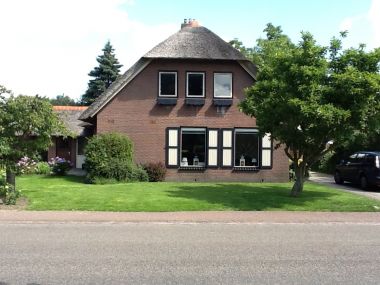

Mijn vrouw en ik zijn nog in dubio over de kleurkeuze. Persoonlijk vind ik groen (tint lichter dan de donkergroen die er nu op zit) bij dit huis horen terwijl mijn vrouw de voorkeur geeft aan antraciet.
Bij deze een foto van onze voorkant....wat zouden jullie mooi vinden?

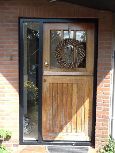

Daarnaast moeten onze voor- en achter deur ook echt gedaan worden...zie foto:
Iemand hier nog iedeen over?

Over een EPS kunt u altijd en laag hoogglans zetten. De voordeur moet u geheel diepschuren zodat alle vernis er tot op het kale hout af is. Daarna met thinner ontvetten. Hierna kunt u weer een transparante- of dekkend verfsysteem aanbrengen. Kiest u voor een transparante afwerking, schuur dan de deur kaal. Neemt en dekkende afwerking dan kan afbijt een optie zijn of fohnen.
Wat wij mooi vinden aan kleurkeuze is totaal onbelangrijk en een strikt persoonlijke zaak, al moet ik na 45 jaar kleur verwerken constateren dat het recht van kleurkeuze vwb mijn eigen woning nog steeds aan mijn vrouw is voorbehouden, uit de praktijk blijkt dat mannen hierin weinig zeggenschap hebben. Ik zou dat maar zo houden, dat scheelt een hoop energie die u beter voor de schilderklus kunt aanwenden...

Voor de onderzijde van deuren hebben we het zg onderdeurtje een deltavormig pad op een handig steeltje.
Machinaal schuren met p 100 alleen bij oude gebladderde verflagen of uitschuren van van zakkers.

Kees, vwb de deuren, je geeft aan het compleet kaal schuren moet zijn alvorens een nieuwe verfsysteem op te zetten. Daarna begin je over het gebruik van afbijt bij een dekkende laag. Dit snap ik niet. Na kaalschuren en ontvetten kan ik toch weer beginnen met schilderen?

P150 is grof genoeg om een intacte laag te scuren, al moet u wel bekijken hoe dik ( hoeveel lagen ) er nu op zitten
Als u een dekkende laag wilt vervangen voor een transparante afwerking dan kunt u het beste die dekkende laag dmv diepschuren volledig verwijderen. Als u met afbijt en schraper aan de slag gaat heeft u gerede kans dat de schraper beschadigingen veroorzaakt die u door de transparante heen blijft zien.
Gat u een transparante afwerking vervangen voor een dekkende, dan kunt u ook afbijt en schraper gebruiken want eventuele beschadigingen kant u weg plamuren. Die zijn door de dekkende afwerking niet zichtbaar..
