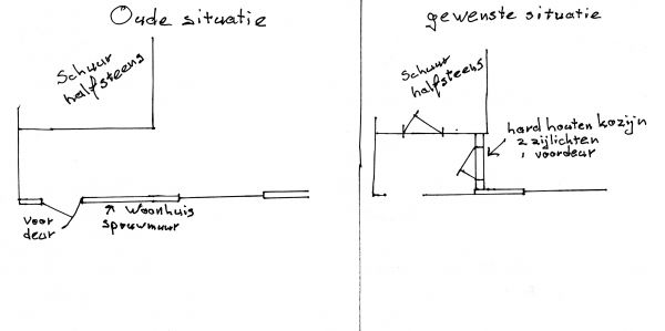

Ik wil een nieuw voordeurkozijn plaatsen tegen een halfsteensmuur. Hoe moet ik de plastic flap voor de waterkering in de muur maken?
Op de foto komt het kozijn rechts tegen een halfsteensmuur.
Vakmannen,
Hoe bevestig ik het kozijn aan de halfsteens muur en wat moet er tussen om vochtproblemen te voorkomen?
Aan de spouwmuurkant wil ik de buitenmuur vanaf het kozijn weghalen en de binnenmuur (dus de oude spouw) gaan bezetten.
Ook hier de vraag, hoe bevestig ik het kozijn en wat te doen tegen vochtproblemen.
Bij voorbaat dank.
Je houdt geen rekening met koudebruggen...
Aan de zijde van de woning: Het buitenblad inzagen onder het kleine kozijntje, zodat het nieuwe kozijn in 1 lijn naar beneden loopt. Tegen de gezaagde kant kun je een spouwlat plaatsen waartegen je het kozijn zet. Compriband tussen kozijn en muur zorgt voor de afdichting.
Aan de schuurzijde zou ik hetzelfde doen, Maar er eerst een spouwmuur van maken.
Hoe ziet de aansluiting onderaan eruit? Heb je een vloer op isolatie gestort?
Walker,
De betonvloer is op tempexisolatie gestort. In de schuur is het nagenoeg niet mogelijk een spouwmuur te realiseren. In die hoek komt de elektra naar boven en ik wil eigenlijk zo min mogelijk ruimteverlies in mijn schuur. Het lage kozijn aan de linkerkant word weggehaald en opgemetseld en de rest van de buitenmuur wil ik weg halen. Je tip voor de aansluiting met kozijn gaan we uitvoeren. Bedankt voor je advies. :prima:
