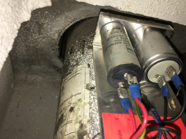

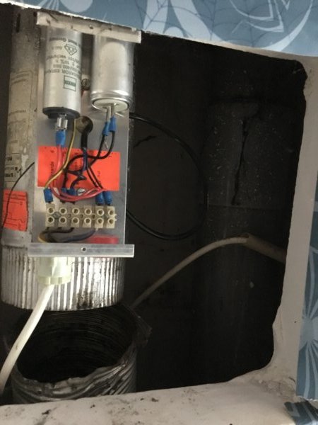

Ik heb een rijtjeswoning met mechanische ventilatie.
Nu is de motor overleden en wilde ik deze vervangen, maar buisventilator zit muurvast.
Onderste pijp heb ik afgekoppeld, maar bovenste lijkt vast te zitten aan de schoorsteen.
Weet iemand of deze op het dak is vastgezet of dat ik gewoon grof geweld moet gebruiken?
Ben bang iets kapot te maken door onwetendheid.
Het einde van de ventilator kan ik niet zien daar deze in het plafond verdwijnt.
Hopelijk heeft iemand hier een antwoord op.
Alvast bedankt
Hoe weet je dat het de motor is die defect is
en niet de condensatoren ?
Die zijn meestal de veroorzeker; motor bromt dan wel, maar gaat niet draaien
Hallo DSR, dank voor je reactie.
De motor bromt niet, komt 220v binnen en heb bedrading condensatoren omgewisseld, helaas geen leven meer.
Gr
