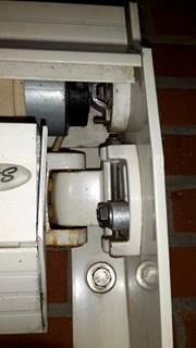

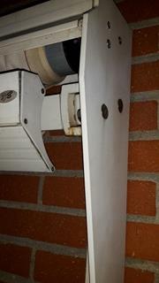

Heeft iemand een idee hoe ik bij dit type zonwering de buismotor kan verwijderen, ik heb van die grote steunen aan de zijkant en en volgens mij zitten die heel erg in de weg als ik de motor wil demonteren
Bellod
nog 2 foto's.
ik ben bang dat als ik de zijsteun eraf haal dat het straks moeilijk af te stellen is als ik het weer in elkaar zet,

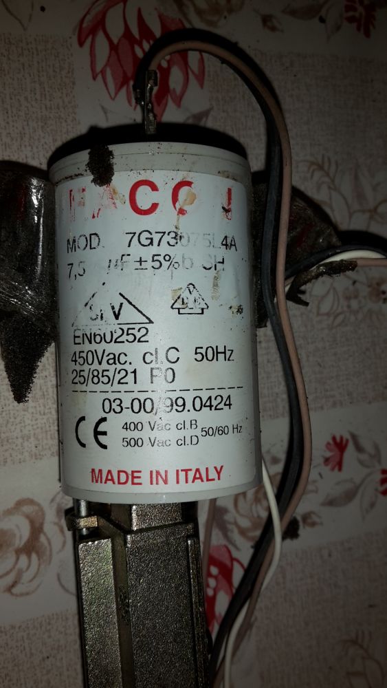

ik heb het er ondertussen uit maar kan nog niet vinden waar ik er 1 kan bestellen
Kijk even bij een electronicawinkel of een onderdelenzaak.

Ik heb al bij conrad en soortgelijke electronicawinkels gekeken op internet maar ik kan niets vinden.
sorry van het andere topic
Ik haal ze meestal bij een onderdelenzaak voor witgoed, een van de landelijke ketens, dat i.v.m. de eventuele inbouwmaat.
Er zijn veel (inbouw)maten condensatoren van de zelfde sterkte.
Bellod
Okay , dan ga ik daar even vragen maar ik moet zeggen op internet is een condensator van 7,5uF moeilijk te vinden.
in ieder geval bedankt voor het meedenken
Bellod
Ik heb er een 8 uF condensator in gezet en hij draait weer, nu nog weer fatsoenlijk afstellen want ik heb het zovaak laten draaien dat de instelling niet meer fatsoenlijk is :cry: maar hij draait weer , bedankt
