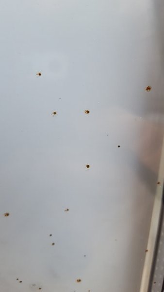

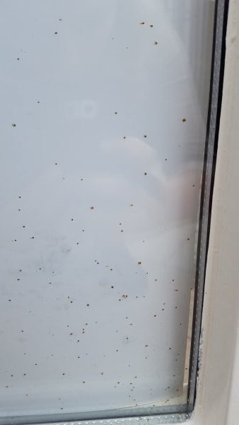

Bruine vlekjes op glas
We zagen laatst opeens dat er allemaal bruine vlekjes / stipjes op het glas van onze buitendeuren zitten. De vlekjes lijken ook alleen maar groter te worden. Zie ook de foto's. Ik heb even op internet gezocht en het lijkt te gaan om schade door vonken bij slijpwerkzaamheden.
Het enige wat wij kunnen bedenken is dat er bij het aanleggen van onze nieuwe achtertuin tegels met een slijpmachine op maat zijn gemaakt. Alleen is dat dus geen metaal, maar steen... Kan het daardoor gekomen zijn? En hoe lang duurt het meestal voordat het gaat roesten (en dus bruine vlekjes worden)?
Dat ziet er inderdaad uit als roest.
(in de slijpschijven zit ook metaal)
met een scheermesje de splinters verwijderen en schoonmaken dan krijg je de roest wel weg maar er blijven wel kleine pitjes achter
als je die er ook uit wilt hebben moet het glas gepolijst of vervangen worden
Waarschijnlijk zitten de hele kleine metaaldeeltjes in het glas gebrand. Vervangen lijkt me de enige oplossing.
Wellicht via de eigen glasverzekering of van die van de stratenmakers..
Slordig om richting een gevel te slijpen.
Die splinters zitten er op gesmolten mestal is 1 keer met een scheermesje voldoende om het metaal er af te krijgen
Als de spetters ingebrand zijn krijg je dat niet weg, polijsten zal moeilijk worden, vervangen is het beste.
Neem contact op met uw verzekering, misschien wordt het wel gedekt.
