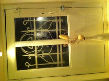

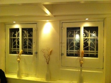

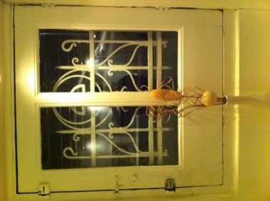

In de slaapkamer (huis dateert uit 1907), die in het souterrain gelegen is, zitten twee raampjes (zie foto's). Het geeft een ouderwetse uitstraling (met de originele balken) in de slaapkamer, echter merk ik wel dat het een beetje tocht (met name in de winter).
Hoe zou ik dit probleem op de mooiste manier kunnen oplossen (met behoud van de uitstraling en functionaliteit-ramen moeten gewoon open kunnen)? Alvast dank voor jullie adviezen.

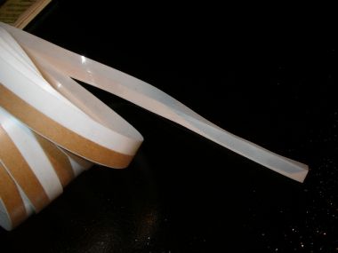

Ik gebruik dit materiaal. Ik wil geen tochtstrip op de binnen-of buitenkant van de kozijnen maken.
Is zelfklevend je kan het zo in de sponning plakken. Wel de sponning even goed schoon en vetvrij maken. :wink:
Gaat niet levenslang mee maar werkt perfect.
En je zou voor 's winters een stukje plexiglas als voorzetraam aan de buitenkant kunnen plaatsen.
Ik neem tenminste aan dat het enkel glas is.
Dank voor de reacties. Wat is de naam van het materiaal dat ik in de sponning moet plakken? Waar kan ik het kopen?

Deze plak je zelfklevend in het kozijn past altijd sluit goed af. Helaas er staat op de tochtstrip geen merk of naam.
Vandaar die foto. Even uitprinten en met de foto naar de DHZ.
Is het wel echt tocht, of is het koudeval...?
Ga eens met een kaarsje langs de naden. Wakkert de vlam... dan heb je tocht.
