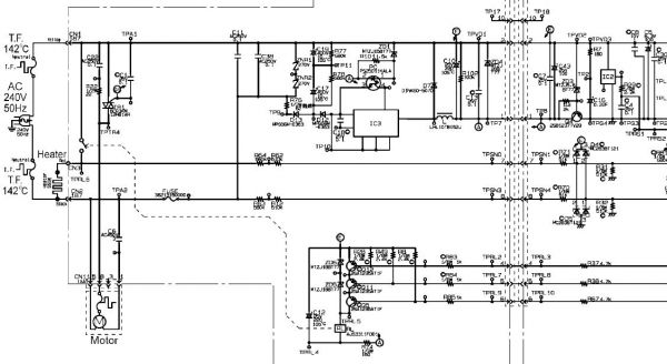

Ik heb een service manual gevonden, op het electrisch schema staat een thermische beveiliging. Ik had gehoopt dat deze beveiliging van het type clixon zou zijn maar het is een thermische smeltveiligheid (one shot), deze is ok.

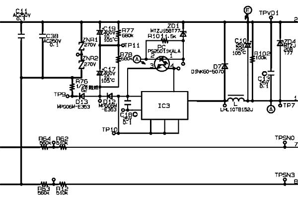

Ziehier het electronisch schema:
Welke condensator zou defect zijn?
Indien het schema niet voldoende duidelijk is kan ik altijd de PDF toesturen per PB.
Dit apparaat heeft geen seriecondensator voor de voeding, maar een schakelende voeding.
Diode D13 richt de spanning gelijk (halve sinus), afvlakking vindt plaats op C19/C17. IC 3 hakt die spanning (een hele hoge, ruim 320 V) in mootjes om daarmee een laagspanning te creeren op TP7.
Dat is voorzover ik het schema even heb bekeken. Heb zelf erg weinig ervaring met dergelijke schakelende voedingen.
Mijn antwoord over de condensator is dus niet van toepassing en ik zou niet weten wat verder de oorzaak zou kunnen zijn, dan bijv. losse contacten of een onderdeel dat thermisch instabiel is. Of slechte elco's (met bolle kopjes).

Ik had het toestel uit de behuizing gehaald om te kunnen meten, toestel 3 maal 30 minuten laten bakken, geen enkele keer uitgevallen... zoek de fout dan maar...
Met toestel los in de behuizing viel het wel uit, snel nagemeten, 15VDC was weg, maar ook de 230VAC!
Zullen dus dus toch de thermofuses zijn die de spanning onderbreken!
Ik zou denken dat zo een thermofuse springt en gedaan ermee?
Morgen ff andere halen, ik ben benieuwd.
1 van de 2 thermofuses is nu ongeveer een maand vervangen.
Broodbakmachine werkt nog steeds perfect. :D
En ik die dacht dat een thermofuse gewoon stuk gaat en eenmaal onderbroken niet meer herstelt. (technische documentatie spreekt ook van "blow out"...)
