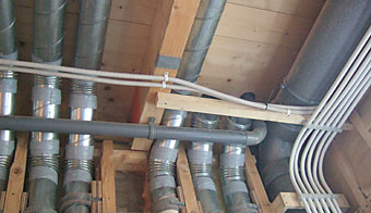

Binnenkort gaan de houten voorzetwanden dichtgemaakt worden, en ik loop tegen een lastig probleem aan.
In de wanden zijn overal leidingen weggewerkt, die bij het plafond naar buiten komen. De wanden moeten met dampdichte folie afgewerkt worden, maar is het is vrijwel onmogelijk om alles rondom die doorvoeren dicht te krijgen met de folie.
Hier een plaatje van het meest drukke knooppunt. De aansluiting van wand naar plafond is te zien, de wand heeft folie nodig, het plafond niet.
Wat is hier raadzaam?
Zoveel mogelijk dichttapen met veel strookjes folie, en maar zien hoe goed het lukt?
Of zijn er slimmere oplossingen voor?
Dank,
Wim

Flink wat stukjes folie inpropppen, en er dan een flink dikke bol purschuim tegen spuiten.
Maarru, hoeft toch niet megadicht? Of komenz e buiten de voorzetmuur uit. Naar buiten toe hoeft niet dampdicht. Aan de binnenkant wel
Van buitenaf isoleren gaat niet lukken in deze situatie, en het dak heeft inderdaad al buitenisolatie onder de dakbedekking.
Dus voor een goede dampdichting zal de voorzetwand voorzien moeten worden van folie, doorlopend tot aan het dakbeschot waar je tegenaan kijkt.
Iets beters dan mieren met veel stukjes folie en evt pur kon ik tot nu toe ook niet bedenken... Geen klus waar ik me op verheug, ik hoopte dat iemand misschien een slimme truc zou weten. Maar dan is het maar niet anders :(
Er komt toch wel een plafond in? Ik neem maar ff voor het gemak aan dat je niet tegen die rommel aan wil kijken.
Oplossing is dan plafond verlagen en de folie helemaal doortrekken onder het plafond, langs de wandhoeken kitten etc, etc, en je hebt het dicht.
