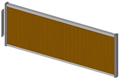

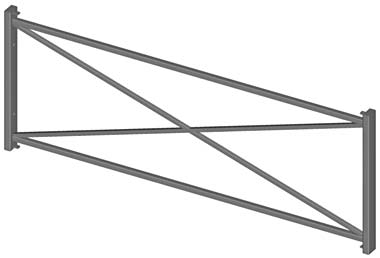

De oude en versleten poort aan mijn inrit is dringend aan vervanging toe.
Ik wil nu een nieuwe poort zetten, maar ipv 2 vleugels wil ik er nog maar 1. Ik zou dan deze vleugel rechtstreeks aan de muur willen bevestigen.
Als ontwerp had ik hetvolgende voor ogen:
- een stalen frame zoals in de foto
- het frame vervolgens bekleden met aan beide kanten houten latten en boven en onder een inox afdichtingslat
De poort zou ongeveer 2m90 breed zijn en 1m20 hoog.
Het gewicht zou ongeveer 75 à 80 kg worden.
Mijn vraag is nu of ik dit gewoon aan de buitenmuur van mijn huis kan ophangen en hoe ik dit zo goed mogelijk kan doen. Ik heb immers van een kennis gehoord dat zijn poort gewoon uit de muur getrokken is bij de eerste de beste stevige wind.
Alle tips zijn welkom om deze klus tot een goed einde te brengen.
