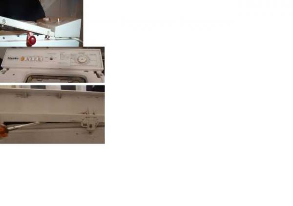

Ik wil de bovenkant demonteren van de bovenlader.
Alle zichtbare schroeven los. Scharnieren en veren van de klep al gedemonteerd, maar ik krijg de bovenkant niet los. Moet het bedieningspaneel, naast de 3 schroeven op de achterzijde ook nog verder los worden gehaald?
Reden voor de demontage is dat de trommel schuin in de behuizing zit. Ik vermoed een kapot lager of een gebroken binnenkruis, maar wil dat wel graag controleren.

Zal bij alle mieles wel het zelfde zijn. Bij mijn W843 zitten aan de zijkant van het blad(deksel), bij de voorkant van de machine, links en rechts 2 afdek plastic dopjes. Deze met een schroevendraaier er voorzichtig uit wippen. Dan zie je twee schroefjes. Deze losdraaien. Het bovendeksel opwippen en naar achteren schuiven. Je hebt het deksel dan in je hand.

Alle zichtbare schroeven los. Voor en achterkant kunnen worden opgewipt.
Klemt nog in de midden voor het bedieningspaneel.
Moet het paneel apart verwijderd worden?
Zie foto.

Via een Franse site gevonden hoe het bedieningspaneel gedemonteerd moet worden.
Eerst de kunststof plaat bovenop verwijderen: aan de zijkant een plat voorwerp (mes) ertussen wringen en voorzichtig opwippen. Mes naar beneden (richting trommel) bewegen, dan springt uiteindelijk de onderkant van de plaat los. Vervolgens de plaat naar beneden trekken.
In het bedieningspaneel (onder de verwijderde plaat) zitten 3 schroeven. Deze verwijderen. Onder het bedieningspaneel zit vervolgens nog 1 schroef die de bovenkant nog vasthoudt.
Nu kan je ook bij de schroeven van het deksel bovenop de wastrommel. :)

Nieuwe truuk voor modellen zoals WWG660.
De schroeven aan de zijkant zijn 25 mm lang. Daarvan 1 cm uitdraaien en naar binnen duwen/tikken.
Hierdoor verschuift het binnenmechanisme dat ook het voorpaneel vergrendelt.
Daarna opheffen en naar achter schuiven zoals vroeger.
