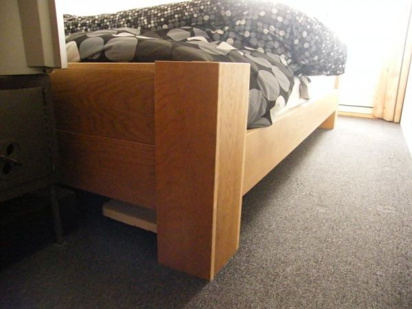

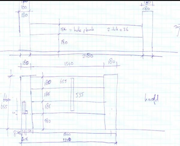

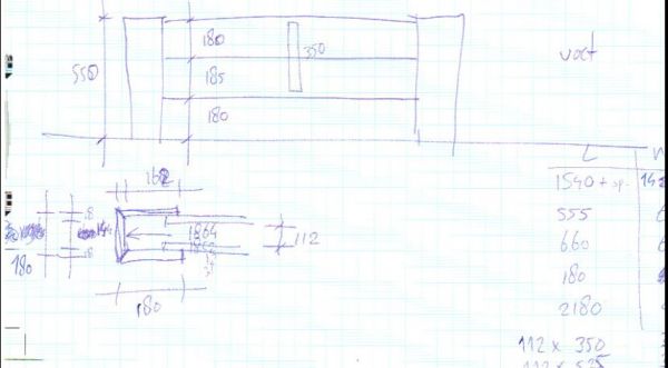

Misschien heb je hier wat aan. Wat eenvoudige schetsen op basis waarvan ik mijn bed gemaakt heb. Afmetingen kan je vast zelf aanpassen. De afmetingen van de onderdelen zijn gekozen op basis van afmetingen van eiken houten delen. Ik heb een restpartij vloerdelen gebruikt.
