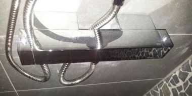

Ik heb n vraag, wij zijn de badkamer ah verbouwen. We zijn eindelijk bijna klaar, de douche thermostaat kraan is aangesloten maar we hebben geen warm water. Het water wordt niet warmer dan +/- 35 graden. We hebben de kraan al geprobeerd handmatig in te stellen, maar ook dat hielp niet. Hebben jullie een idee? Er zijn geen nieuwe leidingen aangelegd.
Wat me wel opvalt aan de kraan is dat je hem nu aan de rechterkant (als je ervoor staat) open moet draaien. Zou dit het kunnen zijn? Maar wat moeten we dan doen om toch warm water te krijgen. We hebben de kraan gewoon bij Gamma gekocht.
Ik hoop dat jullie me een antwoord kunnen geven. Alvast bedankt!

    Plaats even een foto want er zijn zoveeeell type kranen :wink:
    ook kan het wezen dat zeefjes verstopt zitten en of keer klepje vast.

    Veruit de meeste kranen hebben de thermostaatknop aan de rechterkant zitten, ik heb het vermoeden dat de kraan verkeerd om zit, de aansluiting van de doucheslang moet aan de onderkant zitten.

    Het is me gelukt om n foto te plaatsen. Hopelijk kunnen jullie me nu n antwoord geven waardoor het probleem opgelost wordt. Alvast bedankt!!

    Zo te zien is kraan goed geplaatst, had je ook al gekeken naar de afbeeldingen wat ik zei?

    Hij is aangesloten door n vakman, maar die heeft niet gecontroleerd of er warm water uitkwam. Dus aan de manier van aansluiten zal het niet liggen.
    Het is alleen vreemd dat de aan uit knop en de temperatuur omgedraaid zijn. Ik denk dat we morgen maar even naar de Gamma rijden. Ik weet het ook niet meer...

    Leidingen zijn ook wel goed maar het wil soms wel wezen dat kraan verkeerd om geplaatst is dus van daar foto
    En de afsluit knop zit bij dit model rechts dus hij zit goed zie afb.
