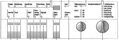

Er is een reeks lampjes, beginnend met Vochtig, via Strijkdroog, Kastdroog, Extra droog naar Einde. Bij het instellen van het programma zijn ze allemaal uit, als ik op de Start-knop druk gaat het eerste lampje (Vochtig dus) aan. Normaal gesproken loopt het dan verder tot aan het einde van het programma.
In onderstaand plaatje staat op mijn droger links bovenaan 'Vochtig' in plaats van 'Drogen':
