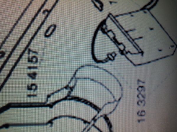

Goeiedag ik heb een probleem met mij droger als ik hem aan zet gaat die na een tijdje piepen en knippert het lampje bij zeef nou heb ik alles al schoon gemaakt kanaal noem maar op waterpompje ga zo maar door kan iemand mij misschien veder helpen met vriendelijke gr melvinvdstraten
Geldrop
Specialist Witgoed
Word deze wel warm?
Melvinvdstraten
Ja hij word wel gewoon warm !! Alvast bedankt
Geldrop
Specialist Witgoed
Dan is de ntc voeler defecvt op het vw element dit is het witte ding met 2 draadjes eraan
Melvinvdstraten
Is dat deze misschien ??
Geldrop
Specialist Witgoed
Correct
Melvinvdstraten
Oke dank u wel is trouwens wel een duur ding haha maar ga nog even spuren waar die niet zo duur is en dan als het wel of niet werkt laat ik nog wat weten
