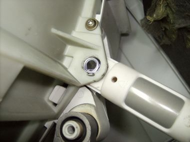

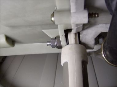

Elwinvd
Hoi Jan,
Bedankt weer voor je advies! Het was inderdaad zo dat de schokbrekers niet strak aan de trommel vast zaten. Ik heb inmiddels zelf wat bevestigingsmateriaal geknutseld en het geklop is weg.
Ook heb ik de vloer waarop de machine staat verstevigd, ik had eerst een 22mm Multiplex plaat op het laminaat geschroefd, maar nu heb ik het laminaat weggezaagd en de plaat recht op de planken geschroefd, waardoor de machine weer wat minder kan veren.
Ik ben nu wel tevreden met het resultaat, de machine maakt geen geluid meer waardoor je zou denken dat 'ie ieder moment kan ontploffen! :lol:
Mvg, Elwin
Hebt u de stalen bussen uit de oude schokbrekers wel in de nieuwe gezet ?
Op de onderste foto te zien hebt u dat niet gedaan, de bouten moeten precies in de stalen bussen passen anders hebt u over een paar weken hetzelfde probleem opnieuw.
