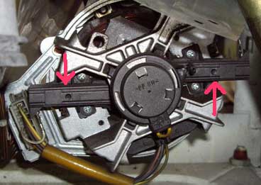

Controleer de koolborstels van de aandrijfmotor, bij minder dan 15 mm lengte deze vervangen.
Ziet er ongeveer zo uit:
