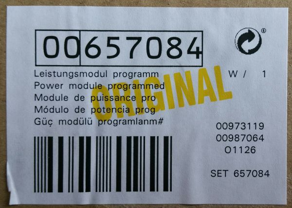

De machine geeft code E67 nadat de "Power module programmed" is vervangen en de kabel voor de afvoerpomp nog niet is aangesloten.
Deze kabel komt pas over een tijdje binnen.
Weet iemand wat E67 betekent? Betekent het dat de afvoerpomp niet is aangesloten? Prima, dan wachten we geduldig op de kabel.
Betekent het iets anders? Wat dan? Wat kunnen we daar aan doen?

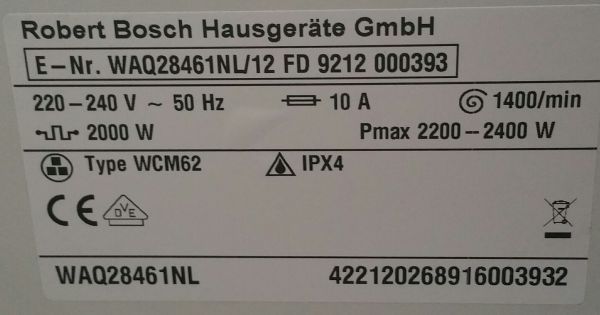

Volgens mijn info moet de geprogrammeerde vermogensmodule zijn: 00659784
Afgaande op je plaatje van het typenummer.
E67 geeft aan onjuiste codering van de module.
De machine functioneert weer, met deze onderdelen. Code E67 verdween zodra de variant codes werden geprogrammeerd, deze zijn voor deze machine juist. Uiteindelijk bleek de pressostaat defect, waardoor de machine was overgelopen, en het water de print had beschadigd. Ik moest alleen eerst de print vervangen om te kunnen vast stellen dat de pressostaat defect was.(E26)
