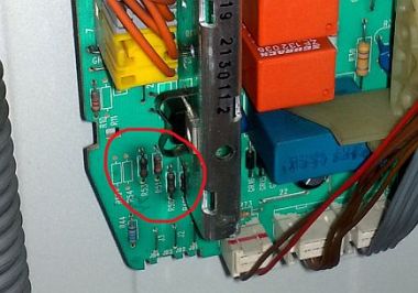

Ik heb nu inmiddels de wasmachine opengemaakt en de koolstofborstels gechecked. Deze had ik een paar jaar eerder vervangen maar alles zag er nog goed uit. Ik heb ook even naar de printplaat gekeken en het viel mij op dat een paar weerstandjes een beetje zwartgeblakerd zijn. Zie foto.
Kan dit misschien een oorzaak zijn van mijn wasmachine ellende?

Het zwarte op de electronic komt vanaf de motor en is sluipsel van de koolborstels, niets om u zorgen over te maken.
Heeft u het verwarmingselement al gecontroleerd?

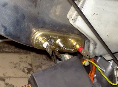

Orlando
Ik neem aan dat dit het verwarmingselement is? Kan ik deze zo eruit trekken? Deze zit nogal aardig vast.
En als deze eruit is, waar moet ik vervolgens op letten?
Co de Witgoedman
Dit is idd het element, EERST meten , want als het element wel goed is , is terugplaatsen soms lastig!!

Orlando
Ik heb net geprobeerd de weerstand te meten met een multimeter maar ik krijg allemaal vreemde waarden. Waarschijnlijk komt het doordat de batterij van de multimeter bijna leeg is, of de multimeter is ook stuk...
Kan ik niet op een andere manier checken of het aan de verwarmings element ligt? Zoals het niet aansluiten van de verwarmingselement en dan een koude was proberen te draaien?
Co de Witgoedman
Kunt u proberen.
Isoleer wel op een veilige manier de bedrading en zorg ervoor dat deze niet tussen de snaar kunnen komen.
Indien de machine nu wel goed gaat is het element idd defect.
Orlando
Ik heb die verwarmingselementelement en bedrading geïsoleerd en hij doet het! Dus ik zal morgen even een nieuw verwarmingselement ophalen en dan komt het waarschijnlijk helemaal goed!

Eindelijk mijn wasmachine doet het weer! Had aanvankelijk nog wel een probleem met de rubber van de verwarmingselement. Die sluit niet echt aan maar zit wel muurvast. Geen lekken waargenomen of iets dergelijks. Volgende keer toch maar een originele element halen ipv imitatie.
