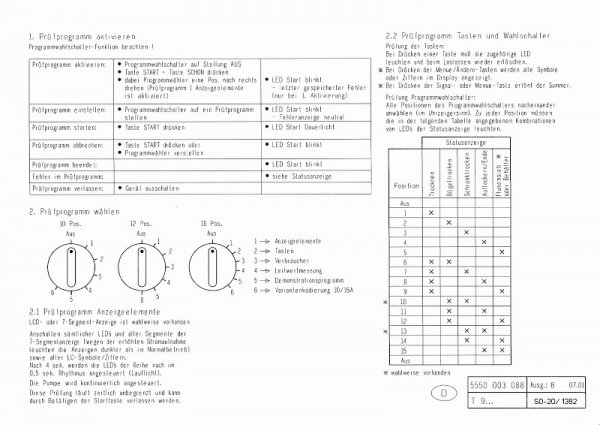

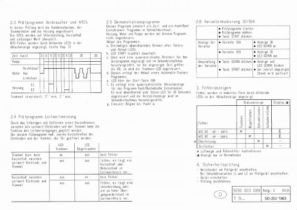

Grappig / handig (en daarom hieronder even een bijlage ervan):
je kan zo in een service menu van de droger komen !
machine uit
knop "start" en "voorzichtig wasje" (? - is met een veertje) beide indrukken en vasthouden
dan selectie knop 1 stand naar rechts draaien.
beide knoppen loslaten en je zit in het servicemenu !
dan knippert het start knopje ook sneller.
dan kan je verschillende dingen controleren, waaronder een test cyclus, die ook de NTC's checkt. bij een probleem krijg je een foutmelding van wat er niet goed zou zijn. vrij makkelijk, en dan hoef je de kast niet uit elkaar te halen om zaken (zoals de NTC's) door te meten.......
wellicht algemeen bekende info, maar ik wist dit niet, en kwam dit hier nog niet tegen in mijn eerste zoekopdrachten op dit deel van het forum.
onderstaande beschrijving is alleen in het Duits. ik denk dat dit past op meerdere Bosch uitvoeringen, aangezien zij aangeven dat er verschillende selectieknoppen zijn waar je dit mee kan aansturen.
