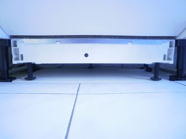

Hallo mensen,
Ik wil de afvoerslang van mijn vw schoonmaken. Ergens op dit forum heb
ik gelezen dat je dan de plint aan de voorkant dient te verwijderen. Dit heb ik gedaan, maar weet niet wat ik nu moet losdraaien.
Misschien dat de bijgevoegde foto wat duidelijkheid brengt.
Wie kan mij hierin helpen.
Alvast bedankt voor de evt. reacties,
Groet Wim

Vaak klappert de slang tegen de machine aan omdat deze te lang is
die slang komt uit in een zei kastje dus je kan hem wat aan trekken.
die foto wat je hebt daar staan 3 pootjes op de voorste kan je laten zakken en de achterste ook met behulp van middelste schroef
evt zit boven in ook nog een schroeven vast.
Dan kan je de machine naar voren trekken.
Het bonken wordt niet veroorzaakt door een verstopte afvoerslang, maar door een verstopte kuipslang en/of inlaathuis. Deze bevindt zich achter de metalen plint van de vaatwasser zelf. Eerst je paneeldeur verwijderen en je kunt de plint makkelijk verwijderen.
