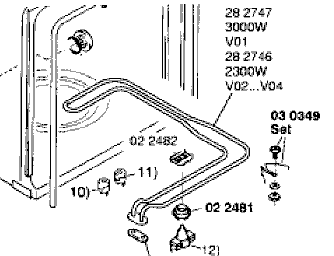

Zo te zien zitten er wel 4 temperatuurregelaars in!
Ik heb de temperatuurregelaars gemerkt met 12 (029954) gemeten en deze verbinden beiden door.
De temperatuurregelaars 10 en 11 geven een open verbinding.
Bedoelen jullie met het "element" soms iets anders?
Janavg
Wij bedoelen het element met nummer 282747 dat is de spiraal die je onderin de vaatwasser ziet lopen.
Succes Jan
John Baas
Aha, ik zat verkeerd te denken.
Dit element heeft een waarde van 25k ohm.
Kan dat mijn probleem veroorzaken?
John
Janavg
Ja is te hoog je moet een nieuw element hebben. Dan zijn je vaatwas problemen uit de wereld.
Succes Jan
