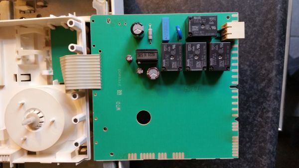

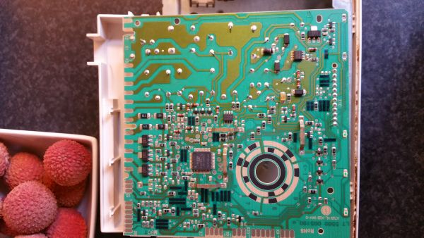

Ik heb al veel gelezen erover maar waar bevind zich precies de printplaat waar het :
Kijk eventueel het module even na, het kan zijn dat er los soldeer contact op het verwarmings relay zit, soldeer dan wel alle punten van het relay vast.
Ik heb een printplaat gevonden rechtsboven en gekeken,maar kon niet zo gauw iets zien, hoe herken ik het? En wat zit er dan los een condensator of iets aan de onderkant, ik heb daar gekeken,maar weet niet of dat het verwarmingsrelay is.
Het is type bosch SGS45E02EU
Iemand die me verder kan helpen?

edit: ik heb foto's stuurprint gevonden van siemens ziet er hetzelfde uit, ik ga daar even verder lezen.

Hoi,
op de print zit een vierkant "kastje" meestal zwart of blauw.
dit is een relais of magneetschakelaar. aan de soldeerzijde zijn de pootjes van dit relais vaak losgeraakt door de stroom hierdoor vaak zijn deze soldeerpunten los of zelfs zwart. Kijk of je het relais op en neer kunt bewegen, zoja oude soldeer verwijderen en opnieuw solderen, het beste vervangen. Kost in een electronicazaak rond de € 3 à 4,00.

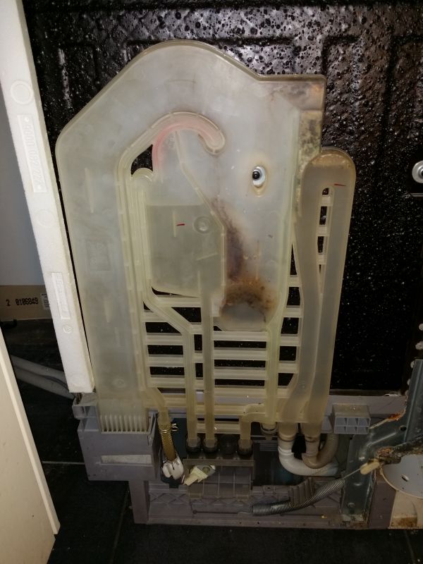

Ik heb de printplaat bekeken en is niets los, ik heb de machine soda beurten gegeven, en nu ligt de linkerkant open, ik zie daar vuil zitten maar hoe kan ik dat plastic ding eraf halen? door binnenzijde iets los te maken? dat rondje waar de stoom doorkomt?
zouden die vervuilingen op de foto rechts boven de oorzaak kunnen zijn van niet verwarmen? en op 1 blijven hangen denk je? volgens mij ziet de rest er goed uit? Kan als dat plastic eraf is dan schoongemaakt worden of lukt dat niet?

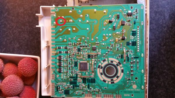

S.oldeerbout
Specialist Keukenapparatuur
Foto is te slecht om slecht contact te kunnen zien.
Meet anders eerst maar eens het verwarmingselement door.
Vervuiling heeft hier niets mee te maken.
Rechter zijplaat eraf en element ohms doormeten.

En dat wat je hebt omcirkeld is dat evt los? ik zag niks maar misschien soldeerbout er even extra bijhouden? welk is bij mijn printplaat de module waar over gepraat word?
Al 2x losgehaald maar nog maar een keer dan de printplaat.

Ik heb zojuist weer de printplaat bekeken en losgehaald en waarvan ik dacht de contacten extra gesoldeerd.

Ik wacht tot het afgelopen is en of ie dan nog op 1 blijft hangen, anders geef ik het op.Ik heb er te weinig verstand verder van en de onderdelen zitten blijkbaar onder de machine,het is in dat mini huisje ondoenlijk de machine helemaal eruit te halen , ik kan alleen naar voren schuiven en dan zijkant eraf maar zie dat je eigenlijk eronder ook moet zijn. Jammer, of heeft iemand nog een tip welk onderdeel bekeken moet worden buiten dat element?
Of misschien een bouw tekening voor hoe je bij de onderkant komt? Labyrint is zeker dat buizenstelsel van plastic en dat gaat er niet af, ik zou niet weten hoe.

Eerst was dat echt koud, zou dit komen doordat ik op de printplaat wat gesoldeerd heb? Maar misschien niet goed genoeg?
Ik heb met loep en lamp gekeken,maar echt zie het niet en solderen heb ik gewoon iets warm gemaakt het puntje zelfs meerderen en toen ook wat soldeer erbij gedrupd.
waar zouden ze eventueel het anders kunnen doen? welke zaak?
Ik las iets over insprayen,maar met wat en zie je dan wat er stuk is?
Hoe maak je de printplaat schoon voor je soldeert? ik had eerst wat vet erop gesmeerd en toen warm en toen wat spul erbij.

Hoe koppel ik labyrint af, zit vast in midden aan ronde gat, is dat trekken?
Nieuw labyrint heeft ook nieuwe dop zag ik dus gaat ie kapot bij demonteren?
En waar zit de nivokamer en de geribbelde slang?
