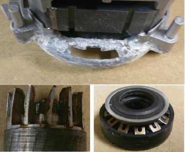

Gaat om een Bosch SHV5603EU/22.
Komt eerst netjes water in en wordt dan weggepompt.
Na circa 3 minuten alleen maar een brom. Dacht eerst dat een ventiel bromde maar het is waarschijnlijk de motor (aan de rechter zijde).
Deze draait niet rond, maar wordt wel erg warm.
Kreeg via dit forum het vermoeden dat het de condensator was.
Heb daar inmiddels een andere (gebruikte) condensator in gezet, maar het probleem blijft. Motor is erg makkelijk bij de schoepen of via de binnenkant rond te draaien.
Iemand nog een idee?
Groet, Ron
