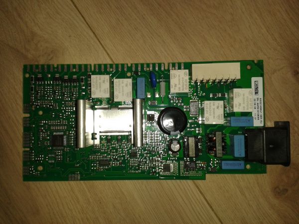

Veel gelezen in het forum en vaak is dit te wijten aan een slecht relais contact. Bij veel vaatwassers kan je deze vinden in de deur. Ik dus in mijn enthousiasme de deur opengemaakt... En ik had al zo een onderbuik gevoel dat dat wel erg krap is als daar een relais zou moeten zitten, ehhh niet dus. De boel staat nu dus weer netjes in elkaar.
Kan iemand me vertellen waar ik het relais kan vinden? Als ik naar de exploded view kijk van Bosch dan zou ik denken dat het enige logische de Geprogr. control module (positie nummer 0570, onderdeel nummer 00646177) zou moeten zijn.
https://www.bosch-home.nl/supportdetail/product/SMV40M10EU/02#/Tabs=section-spareparts/ Is het relais ook voor dit type een bekent probleem, of zijn er logischere oorzaken? Overigens maakte de vaatwasser de laatste tijd meer geluid (brommen).

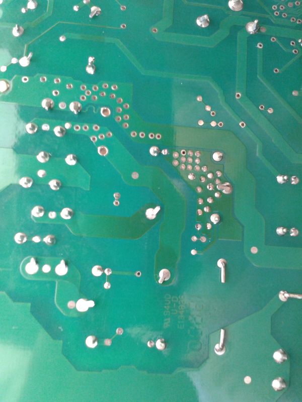

Vandaag open gemaakt en de elektronica nagelopen. De print banen zijn wel verkleurd maar de relais zijn nog goed. Ik heb de soldering voor de zekerheid nog even nagelopen en daarna nog een test gedraaid. Helaas mocht dit niet helpen. Kanttekening: volgens mij hebben ze een stagiair de print laten routen, dat kan beter.

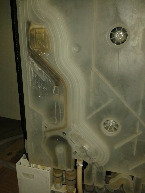

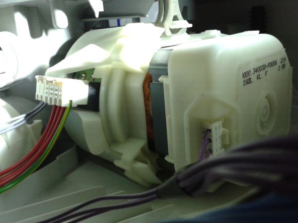

Als ik het goed heb is dit de hittepomp. Deze ga ik er nu even uithalen. Het kost 110 euro dus ik wil even zeker weten dat dit ook de oorzaak is.
Overigens leuk om te zien als je de vaatwasser open hebt hoe het werkt... Ik zag wel dat er behorlijk veel vuil links in het midden zit. In hoeverre kan dit kwaad en wat is er zo vuil?
Ikke001
Krijg dat ding er niet uit :x.
Ik wilde het binnenwerk er uit trekken door de vier haken in te drukken. Daar moet een handig trukje voor zijn, want zo is het (voor mij) niet te doen. Ik probeerde er bij te komen vanaf de rechter kant, waar ook de elektronica zit.

Ik kan wel bij de contacten van de connectoren. Als het een gloeispiraal is dan moet ik deze kunnen doormeten. Ik heb alleen geen vergelijk dus ik weet niet wat ik moet meten (welk contact is wat). Tips?
Het lijkt me dat de rood,geel/groene voor de pomp is en de grijze voor het spiraal.

Dat is na mij weten niet demontabel omdat je het niet meer waterdicht krijgt.
Je zal de hele pomp eruit moeten halen.
Die vervuiling kan alleen storing veroorzaken bij afpompen als je een afgesloten afvoerslang hebt op de sifon.
Dat kanaaltje is ervoor zodat het toestel op hoogte ingebouwd kan worden met een ontluchtkanaaltje.
Je moet de linker connector hebben en dan 3x een wikkeling.
