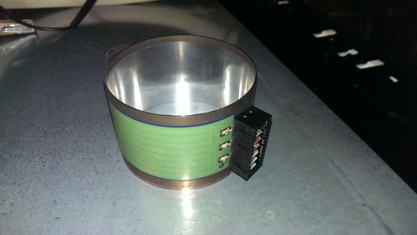

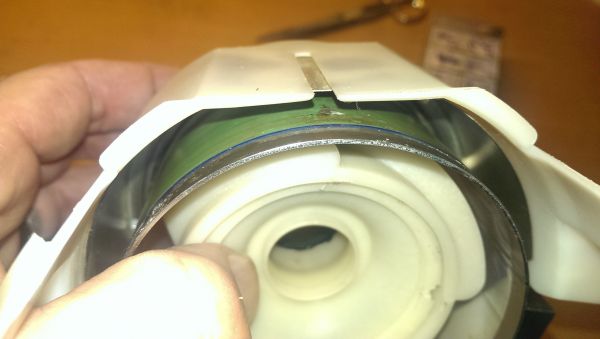

Hallo forum leden, ben zelf verder op zoek gegaan en heb ontdekt dat de hittepomp het probleem veroorzaakt.
In de circulatie pomp zit een rond rvs verwarmings element, zogenaamd band element, waar een stuk uitgeklapt is.
Mijn nieuwe vraag is weet iemand of en waar dit band element te koop is?

Hoi Jan, bedankt voor reactie, maar vroeg naar de verwarmingsband alleen, kompleet hittepompen had ik ook al gevonden...
Ik verwacht dat het band-element niet los te koop is, ik hoop het voor u dat dit wel het geval is.
Waarschijnlijk dat een van de specialisten dit weet, even afwachten dus.

Nee niet los te koop , er is een modificatie van deze motor dat zul je moeten uitvoeren bij het plaatsen van deze hittepomp.
