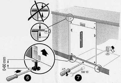

Daar was ik al bang voor. De vaatwasser is 3,5 jaar oud. Als ik de stelpootjes voor en achter indraai dan krijg ik de vaatwasser niet door de opening tussen mijn houten vloer en het stenen aanrechtblad.
De vaatwasser is er toen tussen gegaan dus je zou zeggen moet er dan ook weer uit kunnen maar nee, hij blijft hangen op de voorste pootjes. Probleem dus.
Is er misschien een (houten) vloer gelegd ná plaatsing van de vaatwasser?
Want als ik zo op de inbouwhandleiding kijk, zijn de pootjes tot zo'n 6 cm te verstellen.
Heb je ook de schroefjes in het aanrechtblad losgemaakt?
De vloer lag er al voordat de vaatwasser zo'n 3,5 jaar geleden is vervangen. De monteur heeft toen de vaatwasser er vrij makkelijk ingeschoven. De pootjes zijn helemaal ingedraaid maar dat mag niet helpen, de vaatwasser blijft hangen op de houder van de pootjes.
Heb tot nu toe eerst de achterste pootjes laten zakken en daarna de voorste en toen pas een poging gewaagd om de machine te verwijderen. Misschien moet ik de voorste eerst eens indraaien en de achterste niet en dan proberen om de machine er voorzichtig uit te schuiven (om schade aan de achterste pootjes te voorkomen.
Probeer inderdaad om eerst alleen de voorpootjes in te draaien en de machine naar voren te trekken. De machine zal, zodra de voorpoten op de houten vloer staan, dan rechtstandig blijven staan. Zodra het achterste pootje bij de de houten vloer is gekomen, dan deze pas helemaal indraaien.

Zie je de achterpootjes wel bewegen als je aan de verstelling draait?
Er zit soms wel wat vrije ruimte in het bedieningsmechanisme. Misschien verdraai je alleen de vrije ruimte en niet het verstelmechanisme. Iets steviger doordraaien wellicht?
Nee, ik heb hem helemaal laten zaken en ook weer helemaal op kunnen draaien. De pootjes er afzagen, is dat verstandig??
Pootjes afzagen geeft hoogop 2 mm ruimte... vloer voorzichtig verwijderen lijkt mij de enige optie indien u de vaatwasser weer goed terug wilt plaatsen.
