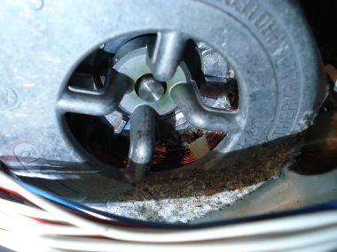

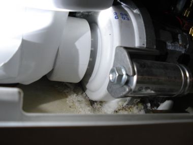

Beste deskundigen,
Mijn vaatwasser neemt water in en stopt vervolgens.
De kloktijd loopt gewoon door, maar er wordt niet gewassen. Heb eerst de afvoerslang ontstopt omdat de machine niet wilde afpompen. Afpompen gaat nu weer. (Na een reset). Heb de machine onder open gemaakt. Ik heb twee foto's bijgevoegd waarop witte vlokken te zien zijn, wat kan duiden op lekkage. Wat verder opvalt is dat de pomp erg heet wordt terwijl er niet gewassen wordt.
De machine had eerder problemen met laatste minuut, die niet werd afgemaakt. Ik lees het e.e.a. over niveaukamer, maar kan er geen beeld van krijgen. Kan iemand mij verder helpen?

De foto is erg onduidelijk. (waar is de 2e foto?)
Vermoedelijk schakelt de circulatiepomp niet in.
Verwijder het rechterzijpaneel eens.
Hier vind je de circulatiepomp aan de voorzijde, onder de kuip.

Heb de rechter zijkant opengemaakt. Er zitten witte vlokken op en in de motor van de circulatiepomp. (zie foto's) Volgens mij een typisch geval van overleden. Ben alleen benieuw hoe die vlokken (water) daar terecht zijn gekomen.
REGT
Dat is een intikkertje....
Waspomp is door lekkage vastgeroest. Alleen met een compleet nieuwe motor en asafdichting kun je weer afwassen. Vrij prijzige klus.

Pomp en dichtset besteld via Bosch. Onderdelen bestellen op type, waarbij volledig overzicht van opbouw van de machine en componenten wordt gegeven. Mijn vaat wordt weer gewassen! Bedankt voor de gedeelde informatie.
