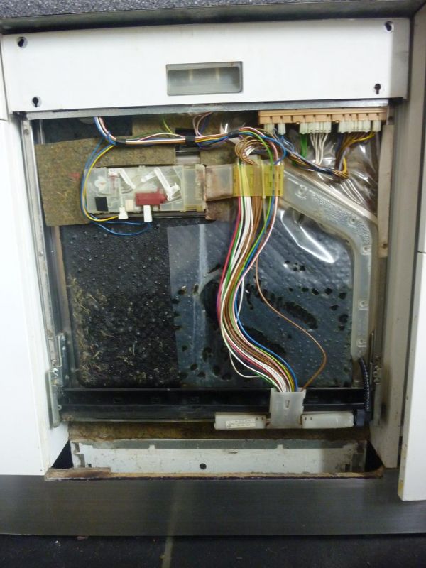

Beste, sinds enige tijd lekt onze vaatwasser onderaan links een paar centimeter van de hoek (+-25cl per beurt). Ik kan niet precies zien waar dit vandaan komt. Met mijn beperkte kennis ter zake en de info die ik op deze site vond kan ik vier scenario´s bedenken.
Heb vandaag deurpaneel losgeschroefd en er lijkt een slang gescheurd? Zie foto 1. Volgens hetgeen ik aan info op deze site is dit de slang van de spoelglans? Indien dit klopt en we geen spoelglans gebruiken, komt hier dan alsnog water langs en kan dit worden uitgeschakeld of moet de slang worden vervangen?
Wel bevindt de slang zich rechts en de lekkage links, links heb ik dan weer vastgesteld dat het afdichtingsrubber in de uiterste hoek misschien niet afdoend is (zie foto 2). Wel lekt het een paar centimeter van die hoek...
Ten derde, kan het zijn dat er ergens onder de vaatwas vocht naar de voorkant druppelt?
Tot slot, kan het zijn dat de sluiting van de deur (los van de rubbers) niet goed is afgesteld en hoe kan ik dit wijzigen.
Algemeen, is het gevaarlijk om als leek een reparatie uit te voeren als alle stroom is uitgezet?
Dank bij voorbaat voor de reacties

Ik heb al een poosje naar die foto's gekeken maar wordt er niet wijs uit.
De eerste foto zie ik wat RVS met een honderdtal deuken waar je u tegen zegt.
De tweede kijkt wel een dorpelrand van een oude volkswagen eend.
Het onderdeurrubber zit volgens mij helemaal verfrommeld.
Ik kan er echt niets van maken.
Dat slangetje is een overloopbeveiliging mocht de kuip te vol komen zal het water daar uit lopen.
De foto´s zijn idd niet echt verhelderend en het toestel is intussen 15 j oud maar doet het nog steeds prima. Ik heb het vandaag laten lopen zonder deurpaneel (zie foto) en er was geen lek te bespeuren. Ik stelde ook vast dat de slang niet lekt (intussen weet ik dat het een overloopbeveiliging is :p waarvoor dank) en dat de afdichting prima is (scheur hoek dorpel is niet bepalend want tijdens het draaien buiten het toestel gelegen). Wellicht scheelt er iets met de afstelling van de deur. Morgen of overmorgen als de vaatwasser gevuld is laat ik het lopen met deurpaneel...
Even ter info: heb toestel vandaag laten draaien met deurpaneel en het lekt niet meer. Heb dichting deur nagekeken en extra bevestigd, sproeiarmen gereinigd en deur wat proberen af te stellen. De video's die ik vond via de link van mkj zijn zinvol in de zin dat een lek zeer snel kan ontstaan door kleinigheden die dan weer snel kunnen worden verholpen maar ik denk dat ik vooral geluk had :p
