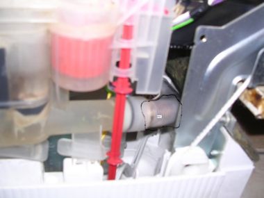

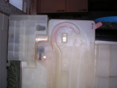

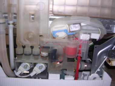

Van vooraf gezien heb ik de linkerzijkant los. Volgens mij zie ik dan wat je noemt het labyrint ?! Linksboven in de hoek is het inwendig wat vies, midden onder en rechts onder in de slang die uit de bak komt.
Als ik de machine aan zet komt het gezoem van lnksonder uit een van die 2 ronde dingen waar een kabeltje op zit. Die zitten ook op de wasmachine waar het water binnen komt volgens mij.
Ik denk eerst inwendig reinigen. Wat zijn die 2 ronde dingen links onder voor iets ? Regelklepje om water in te laten ?
Ik hoop dat de plaatje te zien zijn...

  • #19
Die 2 dingen op de bovenste foto zijn inlaatventielen.
Eric R
  • #20
Bedankt Jan, en wat doen die dingen? Kan het dat die blijven hangen of zoiets ? En wat geeft dat voor mogelijke problemen ?
