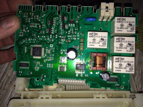

Da Prutser
Hallo, ik had hetzelfde probleem met mijn Siemens vaatwasser.
Dankzij de info op dit forum heb ik het op kunnen lossen.
Bij mij was inderdaad het relais het probleem.
Althans, een losgekomen soldering van het relais op de printplaat.
Zal met het plaatsen van een aantal foto's proberen te laten zien wat het probleem was.
Ik hoop dat iemand er nog iets aan heeft.

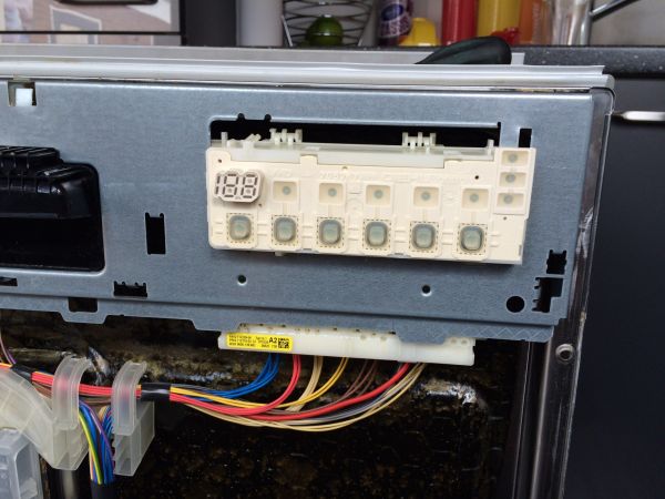

Voorplaat vaatwasser verwijderd
Display met knoppen vrij gemaakt

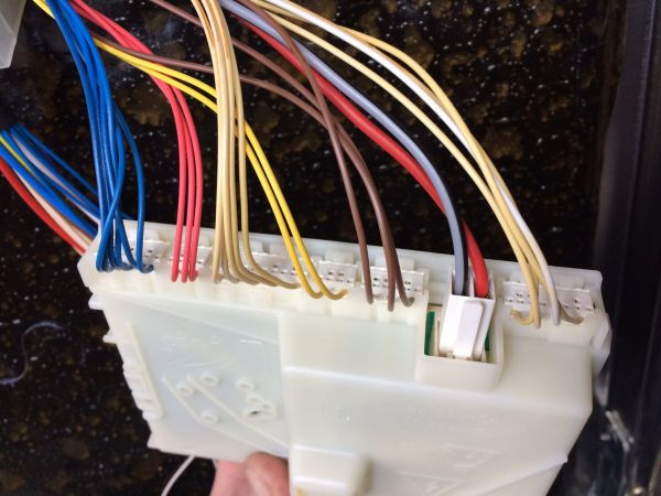

Mijn probleem wat dat ik wel spanning kreeg op de grijs/zwarte draad maar niet op de rode.
De rode gaat uiteindelijk naar het verwarmingselement.
Het relais (witte kastje) wat in lijn met de grijs/zwarte en rode draden stond was het probleem.

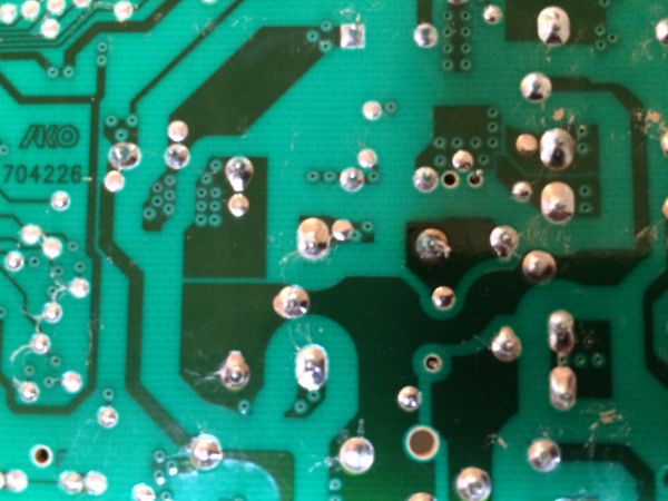

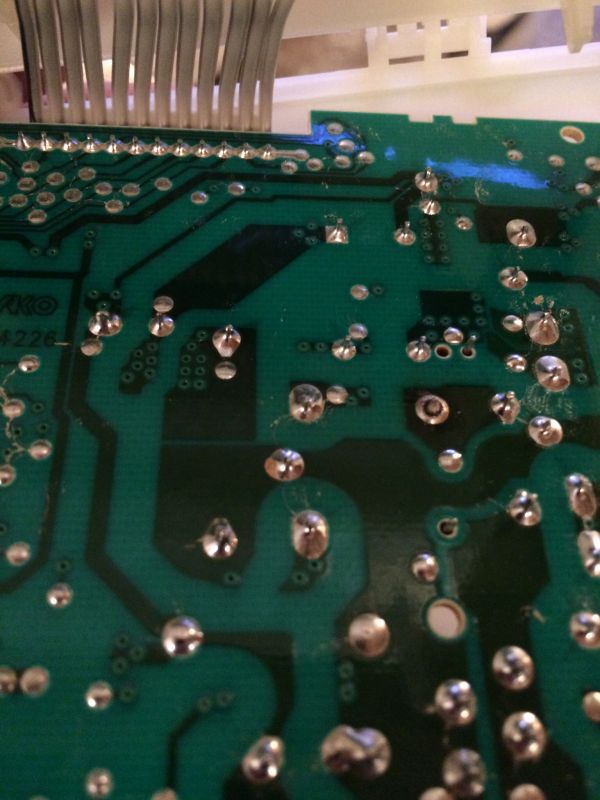

Op de andere kant van de printplaat kun je het probleem zien.
In het donker, soort driehoekje, op de printplaat zie je dat er 1 soldeerverbinding niet goed is.
Het pootje van het relais maakt zo geen contact met de printplaat.
Nadat ik het pootje aan de plaat gesoldeerd heb werkt alles weer prima.
Ik hoop dat het zo duidelijk is.
Ik kan met mijn iPad geen cirkel om de soldeerverbinding zetten.
