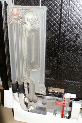

Ik heb de afvoerslang geprobeerd te vervangen omdat het eindrubber weg was en ik deze eil aansluiten op de gootsteensifon. Boven- en zijkant eraf ging allemaal goed, blijkt de slang die ik bij de gamma gekocht heb toch niet goed onder aan het labyrint te passen Oude slang weer terug erop, gamma slang blijkt wel gewoon op de originele slang te kunnen, dus eigenlijk al zinloos uit mekaar gehad :roll: . zijwand en bovenkant weer erop, machine op zijn plaats, ik zet hem aan, slaat de aardlek door, en sindsdien als je m aanzet pakt ie wel water maar als ie vol is pompt ie het ook weer meteen af en blijft ook water pakken met schokken. water blijft ook koud. klok loopt ook niet terug. Als ik de machine op voorspoelen zet pakt ie ook wel water, maar verder doet ie hetzelfde, als de bak vol is blijft ie met tussenpozen water pakken maar je ziet in het labyrint ook het water weer worden afgepompt als de vlotter boven komt. Als je dan op reset drukt gaat de klok wel op 0 en pompt ie de machine leeg. Labyrinth is niet vuil, vlotter is goed vrij.... iemand die daar iets mee kan?

Wat er gebeurt is dat als je de machine op een programma zet, bijvoorbeeld voorspoelen, de machine begint met water pakken maar dit blijft doen totdat er een brede rode vlotter opgetild wordt. Deze zit ook vast aan de aquabeveiliging. Hierdoor stopt dan even het water pakken en begint de machine met water afpompen, totdat het waterniveau in de brede rode vlotter weer gezakt is, en dan gaat ie weer water pakken. Dit blijft dan zo doorgaan. Voor de duidelijkheid zal ik proberen een foto erbij te plaatsen van de machine in aktie:

Als de rode vlotter omhoog komt tijdens de waterinname, dan wil dat zeggen dat het water niet snel genoeg de kuip in kan stromen.
De niveaukamer (en het labyrint) zien er keurig schoon uit.
Controleer daarom de geribbelde slang tussen de niveaukamer en de filterbak en ook de filters zelf op mogelijke vervuiling.
Filters zijn schoon, pomp van boven in de kuip losgemaakt, is allemaal schoon. De bak loopt normaal achter mekaar vol. Ik heb ook de kraan waaraan de machine aangesloten is te vervangen, Maar dat is ook niet het probleem, geeft water met volle druk. De vlotter komt ook pas op het laatste mooment omhoog, dus geeft m.i. als hij omhoogkomt gewoon aan dat de kuip vol is....nog meer water en de bak zou overlopen. Moet dan niet het volgende deel van het programma gewoon gaan beginnen ?

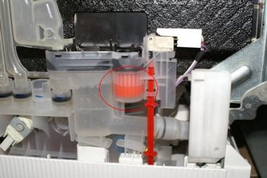

Controleer eerst even of de doorstroom melder in de toevoerslang
(3e slang van links op je lab.) wel goed werkt.
Ik zou deze als eerst vervangen/schoonmaken en dan verder kijken

Doorstroommelder...zit onder in de machine aan die slang neem ik aan? (op de foto de slang met de metalen slangklem)

Das niet nodig, u kunt dat grote ding naar voren kantelen (labyrint) en de aansluiting van de slang achter de machine los halen.
Dan kunt u er bij.
Het is dat witte dingetje 10 cm onder de slang met de stalen klem er op.

Ok, bedankt voor de tips tot zo ver :D Ik heb de doorstroommelder eruit, ziet er zo ook als nieuw uit, is ook gewoon gangbaar. Ik heb er eens in geblazen, gaat goed rond. In de quickfinder wordt het ding vliegwiel genoemd...er zitten wat aansluitingen aan, kan ik daar wat aan doormeten oid?
Doormeten word lastig, er zit een reed kontakt in en een magneetje op het radartje. Meestal als hij wel draaid is hij gewoon stuk.
naar mijn idee, gewoon verv en draaien maar.
Mvg Vaatwasser
Ik heb de flowmeter zonder te testen maar vervangen, gelukkig bleek het inderdaad hieraan te liggen :cool:
