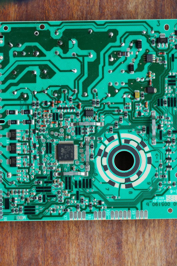

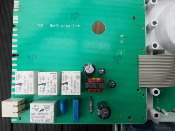

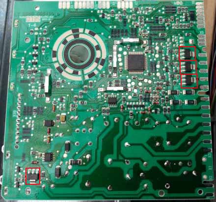

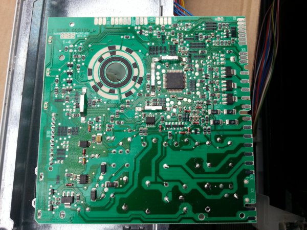

Hier wat foto's van de printplaat, voor- en achterkant. Ik kan daar zelf geen triac op ontwaren, die zien er toch uit als een transistor?
Het zijn SMD componenten. Die zien er iets anders uit dan ouderwetse transistoren en triacs.
Ik tel op de laatste foto zo'n 11 transistoren en 4 triacs. Die laatsten zouden ook transistoren kunnen zijn, maar te beoordelen aan vorm en positie in de printbanen is triac waarschijnlijker.
Je kunt zien dat vanaf elke triac (rood gemarkeerd) een printbaan naar een contact op de aansluitstrook gaat. Zoek uit welk contact verbonden is met het ventiel en je hebt de triac ervan. :wink:
