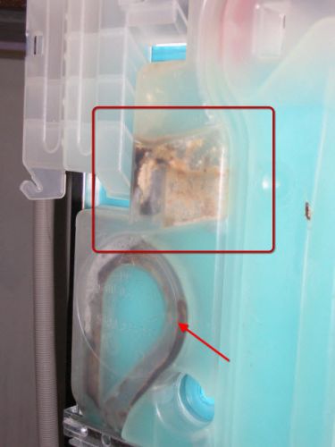

Er zit vuil op een plek waarvan ik eerst dacht dat het niet uitmaakte, maar misschien is het toch van belang. Vandaag maar even een foto gemaakt.
Kader: vuilophoping, wat is de functie van dit onderdeel? Hoe krijg ik dat schoon, met een sodaoplossing?
Pijl: afvoerkanaal, donkere aanslag maar niet geblokkeerd. Soms pompt ie prima af, eerder was het wel verstopt door een stukje alufolie.
Er staat geen water in de bodemplaat.

Inmiddels heb ik de vervuilde onderdelen schoongemaakt.
De niveauregelaar had kalkaanslag, die heb ik voorzichtig geheel gedemonteerd en in schoonmaakazijn gelegd. Na 2 uren was de kalk zo zacht geworden dat het met een afwasborstel kon worden weggeveegd.
Het labyrint heb ik schoongemaakt me chloor, en het kleine zwarte vlottertje linksboven kan weer vrij bewegen. Het afpomp kanaal heb ik schoongemaakt met een nylon koordje, waaraan ik reepjes had geknoopt van een keuken-sponsdoekje. (Het draadje was gemakkelijk in het kanaal de krijgen door het einde te verzwaren met een stuk of tien M4/M5 moertjes :cool: )
Behalve de blubberige aanslag van bacteriën, vet, zeep- en etensresten, algen kwam er ook nog een stukje glas los! Dat was niet zichtbaar geweest en mogelijk de hoofdreden waarom soms wel, en soms niet werd afgepompt.
Omdat ie toch open lag, heb ik ook de slang tussen de afvoerpomp en het labyrint schoongemaakt, en plekken van de deur waar ik normaak moeilijk bij kom vanwege de kastjes die er naast staan.
Tot slot moest ik nog water uit de witte onderkant/lekbak halen dat er was ingelopen tijdens het demonteren van het labyrint. Dat ging erg snel en makkelijk door een klein slangetje (van aquarium) als hevel te gebruiken.
Na proefdraaien met het korste programma bleek dat ie weer helemaal 100% is, en inmiddels heeft ie de achterstand al weer helemaal weggewerkt. Volgens mij is de vaat nu zelfs schoner dan de laatste tijd!
