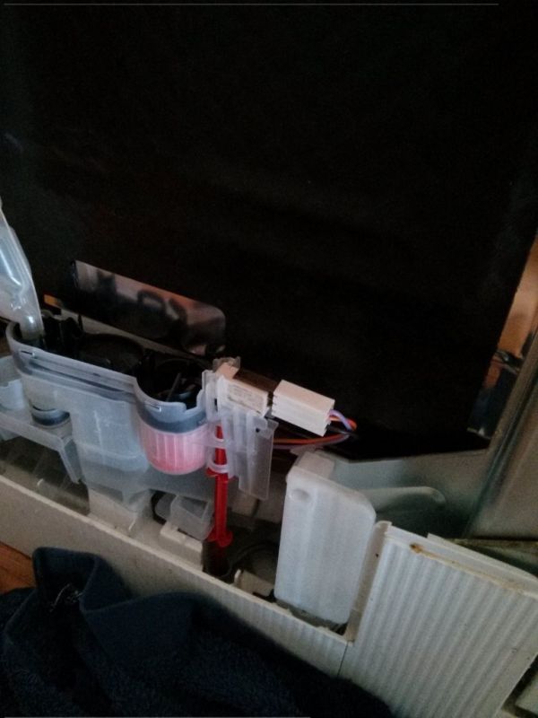

Probleem: gisteren kapte de vaatwasser er ineens mee halverwege het programma. Onderin stond allemaal water. Dus, filters e.d. losgehaald, alles schoongemaakt, gereset, water liep weg.
Programma opnieuw gestart: eerst hoor je de vaatwasser leegpompen (ook te horen aan gegorgel in de gootsteen), even later weer error.
Dus, water inlaat losgemaakt en schoongemaakt, zat wat rommel in dat filtertje. Nog steeds hetzelfde probleem. De inlaat hoor je ook zoemen op dat moment.
Zodra er water onderin blijft staan en ik reset hem of start het programma, heeft hij geen enkele moeite alles weg te pompen. Er komt daarna echter geen water in.
Typenummer: SGS45E12EU. Hij is 6 jaar oud. Ik lees in andere threads dat je hem open moet schroeven en van alles moet schoonmaken, maar ik zie door de threads even het bos niet meer. Wat is nu wijsheid?

Ik denk dat de flowmeter de boosdoener is ook wel vliegwiel genaamd.
Als deze defect is neemt toestel water in en pompt het ook weer af.

Oke, help. Het werkt nog steeds niet.
Ik heb alles schoongemaakt. De vlotter staat ook naar beneden. Als ik de machine start, gaat hij eerst pompen, er komt een klein beetje water in en vervolgens zoemt de waterstop en gaat hij op alarm.
Zolang ik bij het begin de vlotter omhoogduw, blijft hij wel afpompen. Als ik hem dan naar beneden doe, komt er wel een klein beetje water dat labyrint in.
Ik heb geen idee. Kan het zijn dat ik het stekkertje bij die vlotter verkeerd om heb? Ik heb net van dat stukje geen foto gemaakt. Zie de foto hoe ik hem nu heb aangesloten.
Echter, hij lijkt wel goed aangesloten, als ik hem omhoogduw, gaat hij afpompen.
Oh ja, onderin de bak staat wel wat wat. Niet genoeg om de vlotter omhoog te duwen, maar toch wel wat water...
Probleem is nu dus dat de aquastop gaat zoemen net nadat ik een programma start. Wat kan het nu nog zijn? Hopelijk kan iemand me helpen!

Argh wat een gerommel aan uw toestel en dan weer met gootsteen ontstopper vreselijk.
Dit toestel werkt anders dan in dat blog dus schoonmaken vrij nutteloos.
Het lijkt er een beetje op dat er geen water genoeg uit uw kraan komt.
Als de aquastop bromt moet er water in het toestel komen.
Komt er wel water maar pompt hij dit meteen weer af dan is de flowmeter nogmaals het probleem.
Controleer nu eens of toestel meteen afpompt door de afvoerslang in een emmer te doen bij het water innemen (brommende aquastop)

In het begin komt er wat water, daarna niet meer. En dan na +-15 seconden alarm.
Normaliter hoor ik het water stromen, maar nu amper. Ik had de linkerkant er nog af, en zie dan niet echt veel water stromen door dat labyrint.

Oke, ik voel me echt heel dom... Wat blijkt: de waterdruk op het kraantje voor de vaatwasser is veel te laag, het druppelt er uit.
Dit was dus het hele euvel :S Binnenkort nieuwe kraan plaatsen en probleem opgelost.
