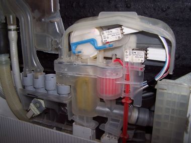

De vaatwasser liet eerst geen water in. Na tips en truuks van het forum heb ik het labyrint schoongemaakt, deze was echt vies.
Ook de unit met vlotter en membraam schoongemaakt.
Hij doet al meer dan eerst maar blijft in het programma hangen.
Als ik de membraamschakelaar even activeer loopt de klok weer ietsje verder. Water wordt mondjesmaat binnengelaten.
Wat is de functie van de membraamschakelaar?
Wat is de functie van de vlotter schakelaar? Dit is denk ik de beveiliging tegen overstromen van de vaatwasser.
Iemand tips?
De vlotter is i.d.d. een beveiliging tegen overstroming.
Wat bedoelt u precies met membraamschakelaar ?
Kunt u een foto plaatsen ?
Pelikano
De rode hefboom is de bodemvlotter en overstromingsbeveiliging en de blauwe...? Het lijkt een soort niveaumeter. aan de schakelaar zitten drie draden dus een wisselschakelaar.
De membraamschakelaar heeft een open buis naar beneden zodat bij stijgend water de druk de membraam naar buiten drukt. De membraam lijkt "op vet te lopen" en gaat met een vertraging naar buiten en naar binnen. Maar ik snap de functie nog niet en zie het ook niet schakelen als er water door stroomt.
Pelikano
De blauwe hefboom is inderdaad een waterhoogte meter. Het membraam blijkt niet ver genoeg naar buiten te komen op het moment dat er water instroomt. De schakelaar geeft de klok een "zetje" waardoor de klok weer naar de volgende punt doorloopt.
Het asje van de membraam met contactspray ingepoten en komt nu wel vanzelf ver genoeg naar buiten om de klok te activeren.
