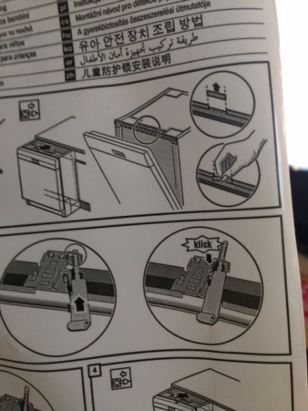

Er zit een kinderbeveiliging bij, maar lees ik de handleiding goed dat er eerst een stukje rubber uit de vaatwasser moet? (de afdichtingsrubber tegen condens/water?
Het onderdeel is: 9000 711 484 (9202)

Niet het rubber maar wat net als bij een koelkast zit het witte gedeelte afwerkstrip - sierstrip , dit stukje is waarschijnlijk zo te verwijderen of hij moet uitgebouwd worden , lees iets naar voren.
