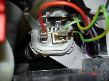

BOSCH SMI 3506 vaatwasser
Er zit een lekkage in het onderdeel Doorstroom element.
Is onderdeel te repareren wie heeft er ervaring mee met dit stuk
het deksel lekt een weinig door ik denk dat er een rubber ring tussen zitmaar kan dit onderdeel uit elkaar wie weet er raad mee of heeft iemand dit al eens gemaakt
e de waele
Bij lekkage van het (doorstroom) verwarmingselement dient dit onderdeel compleet vervangen te worden.
(behalve de thermostaat en de drukschakelaar, zijn hiervan geen onderdelen los verkrijgbaar)
Bestelnummer verwarmingselement, compleet: 095337
Henny.
bedankt voor de informatie Ik ga het bekijken het lekt nu nog heel weing maar dat zal dus erger gaan worden denk ik
