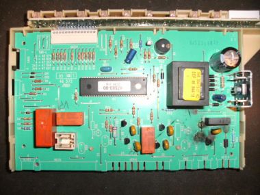

Ik heb een Bosch vaatwasser waarvan de printplaat van de sturingsmodule (264636) is doorgebrand...al twee keer.
Iemand een idee wat hier de oorzaak van kan zijn?
Waarschijnlijk is er dan iets anders defect waardoor de print stuk gaat. Ik vermoed dat er water in de aktuator van de zeepbak is gekomen waardoor er kortsluiting is ontstaan.
Bedankt voor je reactie, hoop dat je gelijk hebt! zoals je op de foto ziet is er behoorlijk wat zwart. R47 is weg, R46 is verkoold, TY7 is los en bij 28 is het aan de andere kant van de printplaat ook zwart. Hoop dat je hier wat mee kan.
Die triac is van de zeepbak, om de machine weer goed te laten werken zou de print en de zeepbak vervangen moeten worden.
Het zou zomaar kunnen dat als u de draden van de zeepbak niet meer aansluit dat de machine het gewoon weer doet, u zou dan alleen de zeep er los in moeten gooien.
Gewoon even proberen.
Ik heb de zeepbak eruit gehaald en in de aktuator is inderdaad kortsluiting geweest (het is zwart rondom).
Kan ik nu het beste een komplete zeepbak bestellen of alleen de aktuator,
de zeepbak op zich is dicht.
Als ik de printplaat aansluit gaat alleen de pomp lopen verder niets.
Lampjes gaan ook niet aan. De lekkage is volgens mij via de afdichtrubber van de zeepbak ontstaan, deze zag er nogal slecht uit.
Ik heb de aktuator uit elkaar gehaald en deze was helemaal zwart van binnen.
