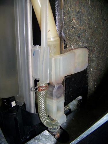

Ok,ik denk dat ik het zie zitten.
Ook daar lijkt wat troep in te zitten,kan dat?
Alleen...dat ding zit muurvast en ik zie niet waar ik die los zou kunnen krijgen.

Ff een foto proberen:
Als ik het goed heb bedoel je dus dit.
hier valt echter niks los te maken zo te zien.Zou het via de zijkant moeten?

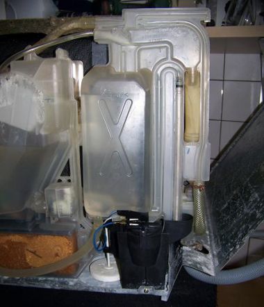

Dit is de zijkant. om de stop te bereiken zal dan het reservoir er uit moeten (makkie) ,maar dat zwarte ding (pompje?)ook...?
dat lijkt me een stukje lastiger.

Ik vermoed dat er een ventiel doorlekt waardoor er water uit 1 van de "tanks" de kuip in loopt.
Kijk eens of de tank waar de grote x op staat niet heel langzaam leeg loopt als de machine stil staat.
Ander de tank er naast.
Succes

Nee, geen van 2 lopen leeg.
zo'n 2 liter komt er zeker terug.
(gemeten dmv met een beker het water er weer uit te uitscheppen) het verschijnt vanuit het deel onderin de kuip, bij de filters. Daar waar altijd wel een klein beetje water in hoort te staan.
Als hij dan uiteindelijk ophoudt met water omhoog brengen, (dat kan 2 uur duren) dan zitten beide reservoirs nog gewoon vol. 1 reservoir leeg laten lopen helpt daarom ook niet.
