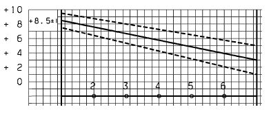

Wie helpt mij aan de globale temparatuur range die een Bosch FD7006 vrieskast aankan?
Dus welke temp hoort bij thermostaat stand 1 (min) en welke temp hoort bij stand 7 (max). Is de verdeling ongeveer lineair?

Meestal is de instelling 2-3 de instelling voor 6-7 graden, hetgeen de juiste temperatuur is voor een koelkast.
De temperatuur van een koelkast meten doe je overigens door de thermometer in een glas water te zetten en te wachten tot dat water een constante temperatuur heeft bereikt. De thermometer los in de koelkast leggen/hangen heeft niet veel waarde.
Van een ander merk vond ik een grafiek van een koelkastthermostaat, ik neem aan dat de meeste niet-elektronische thermostaten een identiek verloop hebben. Misschien heb je er wat aan.
