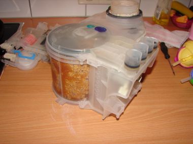

Mijn Bosch sgs84a02eu wast en wordt warm. Echter de vaat is niet geheel schoon en is nog behoorlijk nat.
Ik heb al de soda methode toegepast zonder resultaat. Nu heb ik de machine uit elkaar en heb nog wat vragen.

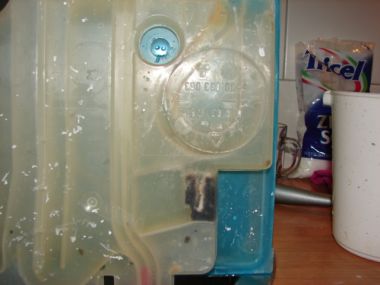

Ik heb mijn labyrint al gedeeltelijk schoon op laatste stukje na (zie foto) en ik vraag me af wat er in het zoutreservoir zit. Hoort dat erin?
Verdere tips zijn ook welkom.
Graag het E-nummer en FD-nummer vermelden.
Volgens mij bedoelt u de harspot, nodig voor de waterontharding.
Die moet gewoon blijven zoals hij is.
Het labyrint heb ik inmiddels geheel schoon. Ik heb hem een nachtje laten weken in bleekwater. Dit ging super.
