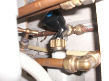

Kan je een foto plaatsen van de watertoevoerslang (het begin dat op de waterkraan gedraaid wordt)?
P.S. ik neem aan dat er wel gewoon waterdruk op de kraan staat?
Lillie
Is dit wat je bedoeld? En als ik de kraan opendraai komt er water uit, als je dat bedoeld met waterdruk... :oops: .
Fiesiekus
Dat is allemaal wel oke, dat grijze vierkante ding is het waterslot. De Lady 45 heeft ook zo'n ding aan het begin van de slang?
Lillie
Ja, beide vaatwassers hebben zo'n groot rechthoekig grijs ding eraan hangen :wink: .
