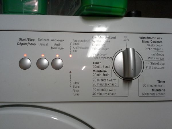

Bosch classixx 6 droogkast met afvoer.
Als ik op de startknop druk gaat dadelijk het lampje ''einde kreukfase/einde'' branden.
heeft iemand enig idee wat er stuk kan zijn of wat het probleem is?

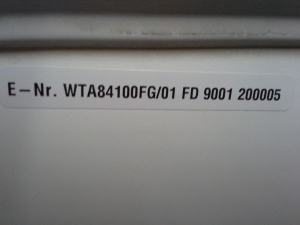

Helaas veel te weinig informatie over het model. Graag E-Nummer en FD-Nummer aangeven. Zie typeplaatje (meestal ergens in de deuropening).

Foto 1 : De droogkast nummer

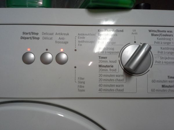

Foto 2 : In deze functie draait ie een 6tal seconden ( ook in eender welke programma keuze)
Foto 3 : In deze functie doet ie niets ( Dadelijk na de start knop in te drukken knippert het lampje 'einde'
