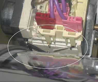

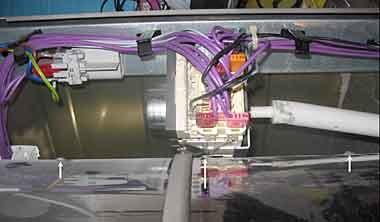

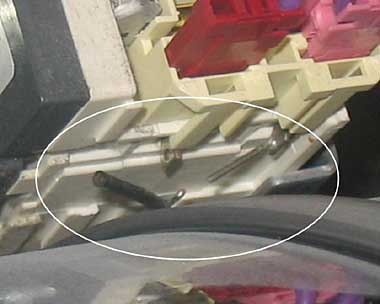

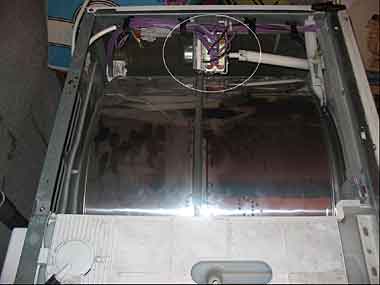

Co de Witgoedman
Graag foto van de situatie.
Pauldhz
Foto 1 geeft een overzicht van de condensdroger met daarin de klok omcirkeld.
1
In Foto 2 zijn de schroeven, waarmee een "meenemer" vastgeschroefd is, aangegeven.
Zoals te zien is, loopt de middelste van deze schroeven onder de klok
door.
2
In Foto 3 en Foto 4 heb ik de (naar mijn mening) beschadigde draad proberen aan te geven (ik hoop dat dit zichtbaar is).
3
4
- De problemen zijn ontstaan na het loskomen van een meenemer,
- de middelste schroef beweegt exact langs de plaats waar het kabeltje beschadigd is,
- en twee loze draadeinden, die dezelfde grootte hebben.
Dit alles lijkt me te toevallig om niet de oorzaak van mijn probleem te zijn.

Co de Witgoedman
U heeft gelijk, dit zal de oorzaak van het probleem moeten wezen.
Verbind de 2 losse draadeinden weer met elkaar, volgens mij gaat hier de stroom van het element door.
Goede foto's gemaakt, mijn complimenten.
