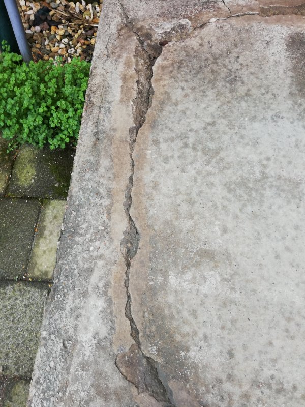

F Flogsway 3 apr 2019 #1 ik wil dit bordes opknappen maar er zitten nogal een paar scheuren in hoe knap ik dit het beste op
Walker Specialist Deuren en Kozijnen Moderator 3 apr 2019 #2 Scheuren iets breder maken door de randen schuin weg te hakken, en dan repareren met betonreparatiemortel.
IJkenhout Vaste beantwoorder Moderator 3 apr 2019 #3 Ligt het bordes op de grond of zit er ruimte onder? Een overzichtsfoto is dan welkom.
