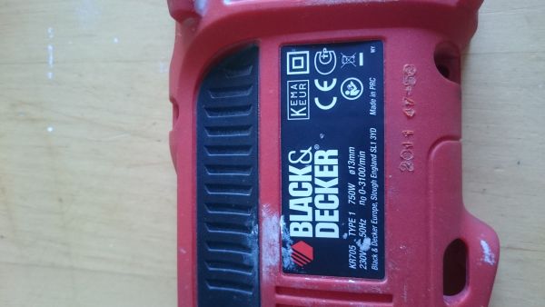

Mijn boormachine is kapot opeens 😱. Hij draait alleen nog maar naar links, dat schuifding om hem links of rechts draaiend te zetten werkt niet meer. Heb de boormachine open gemaakt, en wat ik zie is dat het is afgebroken en het schroefje ook waar her mee vast zit. Ik denk als ik een nieuw schuifding heb en het schroefje er uit krijg dat hij het gewoon weer doet. Weet iemand hoe ik dit op kan lossen??? Is goedkoper dan een nieuwe kopen lijkt mij.

Zoek op internet het merk en onderdelen lijst, dan kan u het waarschijnlijk bestellen en bij een bouwmarkt naar keuze ophalen.
Wat voor merk/type is het ?
Dan ik voor u kijken/zoeken.

Bij deze.... Maar zit ik nog met probleem van schroefje niet los krijgen

Https://www.blackanddeckerdirect.nl/
kijk eens hier en vul in:
Categorie = Hobby
Sub 1 = Boren
Sub 2 = Boren
Product is = KR 705
En u onderdelenlijst komt naar voren

Dank je.... Maar hoe kan ik dan net beste het schroefje verwijderen. Anders als ik nieuwe onderdeel heb kan ik er nog niks mee
Poster
Waar zit dat schroefje ?

Plastic kunt u lijmen met aceton, (als u nog het ontbrekende deel heeft).

Schroefje zit in de boormachine.....zie foto 1 en daar hoort dat schuifding aan vast te zitten. Neem ik aan tenminste😉
Dat schuifding zit niet met een schroef vast, op de schakelaar zit een soort pen waar het schuifding overheen valt.
Een nieuwe monteren doet u in 1 keer met de schakelaar.
Hendel, bestelnummer 90564324 €2,00
Kan bij de ijzerwarenwinkel besteld worden maar kunt u ook zelf via hun site.

Plus €7.00 verzendkosten in NL.
In Belgiē nog meer.
Lees de site, voor u besteld.
Grt.
Bij een ijzerwarenwinkel wordt zo'n onderdeel besteld samen met andere bestellingen, er zijn dan geen bestelkosten.
Hebt u het veertje dat er bij hoort nog wel ?
Bestel dat anders ook even mee.
VEER 90560638 €0,81
