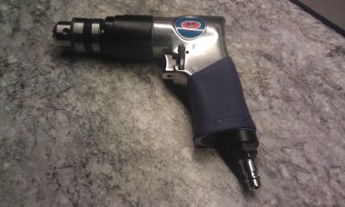

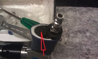

De luchtaansluiting moet je loshalen, draaien als het schroefdraad is en als het een meedraaiende koppeling is zit er een spanhulsje ingeslagen. Achter de koppeling zit een veer welke de afdichting in een koperen ring of o ring drukt. De knop duwt het palletje eronder scheef waardoor hij open gaat. De lekkage zou op afdichting en ring kunnen zijn.
